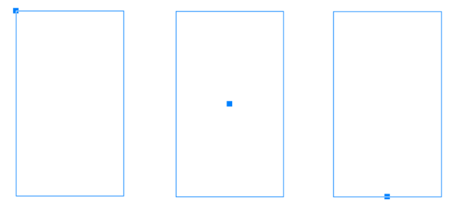

Rechtecke und Quadrate
Um ein Rechteck präzise zu zeichnen, können Sie einen Ursprungspunkt angeben – einen der neun Punkte im Rechteck (vier Eckpunkte, vier Mittelpunkte und ein Zentrum). Wenn Sie das Rechteck drehen, dient der Ursprungspunkt als Drehmittelpunkt. Sie können auch den Drehwinkel sowie die Breite und Höhe eines Rechtecks angeben.
Wenn der Drehwinkel 0  beträgt, können Sie die Position der unteren linken und der oberen rechten Ecke des Rechtecks angeben.
Um ein Quadrat zu zeichnen, können Sie den Ursprungspunkt sowie die Seitenlänge und einen Drehwinkel angeben.
Links: Der Ursprungspunkt eines Rechtecks wird in der Livevorschau als blauer Knoten angezeigt. Sie können das Zentrum oder einen beliebigen Eck- oder Mittelpunkt als Ursprungspunkt auswählen.

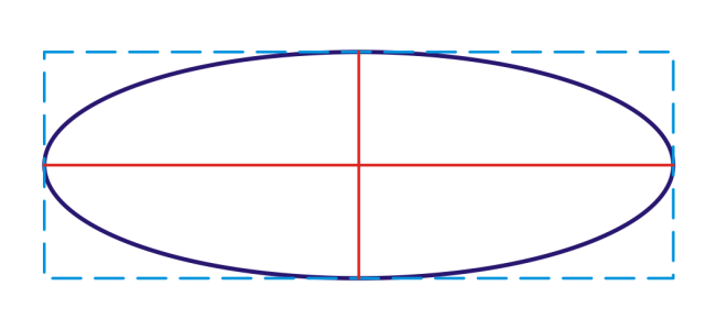

Ellipsen und Kreise
Um eine Ellipse präzise zu zeichnen, können Sie einen Ursprungspunkt angeben – einen der neun Punkte im Begrenzungsrahmen, der um die Ellipse gezeichnet werden kann. Der Ursprungspunkt dient als Drehmittelpunkt.
Sie können auch den Durchmesser der Ellipse angeben, also die Breite und Höhe des Begrenzungsrahmens, sowie den Drehwinkel. Wenn der Drehwinkel 0  beträgt, können Sie die genaue Position der unteren linken und der oberen rechten Ecke des Begrenzungsrahmens um die Ellipse angeben.
Um einen Kreis zu zeichnen, können Sie den Ursprungspunkt, Durchmesser und Drehwinkel angeben.
Sie können die Breite und Höhe des Begrenzungsrahmens angeben, der um eine Ellipse gezeichnet werden kann.

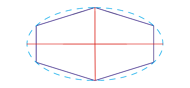

Polygone
Um ein Polygon zu zeichnen, können Sie die Anzahl der Seiten, den Drehwinkel oder den Mittelpunkt und den Durchmesser der Begrenzungsellipse angeben, die um das Polygon gezeichnet werden kann. Der Mittelpunkt der Begrenzungsellipse, also der Mittelpunkt des Polygons, dient als Drehmittelpunkt.
Sie können auch regelmäßige Polygone präzise zeichnen. Alle Seiten eines regelmäßigen Polygons weisen dieselbe Länge auf. Sie können die Seitenlänge und den Drehwinkel oder den Mittelpunkt und den Durchmesser des Begrenzungskreises angeben, der um das regelmäßige Polygon gezeichnet werden kann.
Sie können den Durchmesser der Begrenzungsellipse angeben, die um das Polygon gezeichnet werden kann.

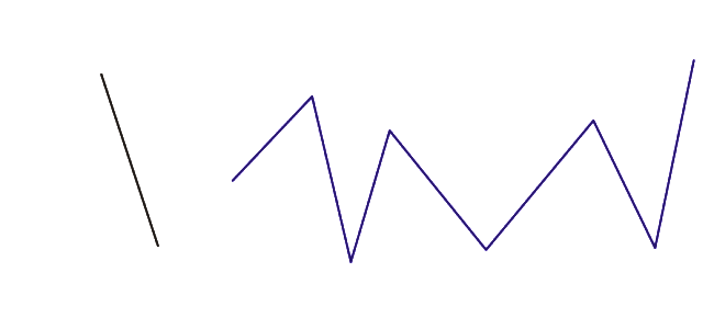

Linien
Eine gerade Linie können Sie auf zweierlei Weise zeichnen. Entweder geben Sie den Anfangs- und Endpunkt der Linie an, oder Sie geben den Anfangspunkt und die Länge der Linie sowie den Drehwinkel an.
Komplexe Linien erstellen Sie, indem Sie die Koordinaten mehrerer Punkte angeben. Sie können Punkte löschen und Sie können die Koordinaten bestehender Punkte bearbeiten. Nach dem Hinzufügen aller gewünschten Punkte können Sie die die gekrümmte Linie schließen, indem Sie den Anfangspunkt mit dem Endpunkt verbinden.
Gerade Linien und Mehrpunkt-Linien

So zeichnen oder ändern Sie Rechtecke mithilfe von Objektkoordinaten
Nach oben
1 Klicken Sie auf Fenster Koordinaten.
Wenn Sie ein vorhandenes Rechteck ändern möchten, wählen Sie das Rechteck aus.
2 Klicken Sie auf die Schaltfläche Rechteck .
3 Im Bereich Rechteck können Sie folgende Anpassungen vornehmen:
Klicken Sie zum Festlegen des Ursprungspunkts des Rechtecks auf einen Punkt im Bereich Ursprung.
Um die genaue Position des Ursprungspunkts festzulegen, geben Sie Werte in die Felder X und Y ein.
Um die Breite und die Höhe des Rechtecks festzulegen, geben Sie Werte in die Felder B und H ein.
Wenn Sie die nur Breite oder die Höhe des Rechtecks angeben möchten, die anderen Abmessungen jedoch automatisch angepasst werden sollen, aktivieren Sie das Kontrollkästchen Proportional.
Um das Rechteck in einem bestimmten Winkel zu drehen, geben Sie einen Wert in das Feld Drehwinkel ein. Der Ursprungspunkt des Rechtecks dient als Drehmittelpunkt.
4 Klicken Sie auf eine der folgenden Optionen:
Objekt erstellen: Fügt ein neues Rechteck zum Zeichenfenster hinzu.
Objekt ersetzen: Ersetzt das ausgewählte Rechteck durch ein neues Rechteck.
Außerdem können Sie
Sie können ein Rechteck zeichnen, indem Sie die genaue Position der oberen linken und der unteren rechten Ecke festlegen.
Geben Sie im Bereich Begrenzungsrahmen unter der Beschriftung Linke untere Ecke oder Rechte obere Ecke Werte in die Felder X und Y ein.
Diese Methode kann nur angewendet werden, wenn keine Drehung erfolgt ist.
Sie können die untere linke und die obere rechte Ecke eines Rechtecks direkt im Zeichenfenster festlegen.
Klicken Sie im Bereich Begrenzungsrahmen auf die Schaltfläche Linke untere Ecke interaktiv festlegen oder Rechte obere Ecke interaktiv festlegen , und klicken Sie dann in das Zeichenfenster.
Sie können den Ursprungspunkt direkt im Zeichenfenster festlegen.
Klicken Sie im Bereich Rechteck auf die Schaltfläche Ursprungspunkt interaktiv festlegen und klicken Sie anschließend in das Zeichenfenster.
Sie können die Abmessungen des Rechtecks direkt im Zeichenfenster eingeben.
Klicken Sie im Bereich Rechteck auf eine der Schaltflächen Bemaßungen interaktiv festlegen und ziehen Sie anschließend im Zeichenfenster.
Sie können den Drehwinkel direkt im Zeichenfenster festlegen.
Klicken Sie auf die Schaltfläche Winkel interaktiv festlegen und ziehen Sie im Zeichenfenster.

So zeichnen oder ändern Sie Ellipsen mithilfe von Objektkoordinaten
Nach oben
Wenn Sie eine vorhandene Ellipse ändern möchten, wählen Sie die Ellipse aus.
2 Klicken Sie auf die Schaltfläche Ellipse .
3 Sie können folgende Anpassungen vornehmen:
Klicken Sie zum Festlegen des Ursprungspunkts der Ellipse auf einen Punkt im Bereich Ursprung.
Um die Durchmesser (Breite und die Höhe) der Ellipse festzulegen, geben Sie Werte in die Felder B und H ein.
Wenn Sie nur einen Durchmesser angeben möchten, der andere Durchmesser jedoch automatisch angepasst werden soll, aktivieren Sie das Kontrollkästchen Proportional.
Um die Ellipse in einem bestimmten Winkel zu drehen, geben Sie einen Wert in das Feld Drehwinkel ein. Der Ursprungspunkt der Ellipse dient als Drehmittelpunkt.
Objekt erstellen: Fügt eine neue Ellipse zum Zeichenfenster hinzu.
Objekt ersetzen: Ersetzt die ausgewählte Ellipse durch eine neue Ellipse.
Außerdem können Sie
Sie können eine Ellipse zeichnen, indem Sie die genaue Position der oberen linken und der unteren rechten Ecke des Begrenzungsrahmens um die Ellipse festlegen.
Sie können die untere linke und die obere rechte Ecke des Begrenzungsrahmens für eine Ellipse direkt im Zeichenfenster festlegen.
Klicken Sie im Bereich Ellipsen auf die Schaltfläche Ursprungspunkt interaktiv festlegen und klicken Sie anschließend in das Zeichenfenster.
Sie können die Abmessungen der Ellipse direkt im Zeichenfenster eingeben.
Klicken Sie auf eine der Schaltflächen Durchmesser interaktiv festlegen und ziehen Sie im Zeichenfenster.

So zeichnen oder ändern Sie regelmäßige Polygone mithilfe von Objektkoordinaten
Nach oben
Wenn Sie ein vorhandenes Polygon ändern möchten, wählen Sie das Polygon aus.
2 Klicken Sie unten auf der Schaltfläche Polygon auf den Pfeil, und klicken Sie dann auf die Schaltfläche Regelmäßiges Polygon .
3 Geben Sie im Bereich Regelmäßiges Polygon einen Wert in das Feld Punkte oder Seiten ein.
4 Geben Sie in das Feld Seitenlänge einen Wert ein.
5 Sie können folgende Anpassungen vornehmen:
Um das Polygon in einem bestimmten Winkel zu drehen, geben Sie einen Wert in das Feld Drehwinkel ein.
Um den Mittelpunkt des Polygons festzulegen, geben Sie im Bereich Begrenzungsrahmen Werte in die Felder X und Y ein.
Um den Durchmesser eines Begrenzungskreises um das Polygon festzulegen, geben Sie einen Wert in das Feld Objektgröße ein.

Objekt ersetzen: Ersetzt das ausgewählte Polygon durch ein neues Polygon.
Außerdem können Sie
Sie können die Seitenlänge direkt im Zeichenfenster festlegen.
Klicken Sie auf die Schaltfläche Bemaßungen interaktiv festlegen und ziehen Sie im Zeichenfenster.
Sie können den Mittelpunkt des Polygons direkt im Zeichenfenster festlegen.
Klicken Sie auf die Schaltfläche Mittelpunkt des Polygons interaktiv festlegen und klicken Sie dann in das Zeichenfenster.
Sie können den Durchmesser des Begrenzungskreises direkt im Zeichenfenster eingeben.
Klicken Sie auf Durchmesser interaktiv festlegen und ziehen Sie im Zeichenfenster.
So zeichnen oder ändern Sie eine gerade Linie mithilfe von Objektkoordinaten
Nach oben
Wenn Sie eine vorhandene Linie ändern möchten, wählen Sie die Linie aus.
2 Klicken Sie auf die Schaltfläche 2-Punkt-Linie .
3 Um den Anfangs- und Endpunkt entlang der X- und Y-Lineale festzulegen, geben Sie in den Bereichen Endpunkt und Anfangspunkt Werte in die Felder X und Y ein.
In der Livevorschau wird der Anfangspunkt hervorgehoben.
Objekt erstellen: Fügt eine neue Linie zum Zeichenfenster hinzu.
Objekt ersetzen: Ersetzt die ausgewählte Linie durch eine neue Linie.
Außerdem können Sie
Sie können eine gerade Linie zeichnen, indem Sie den Anfangspunkt und die Länge der Linie sowie den Drehwinkel angeben.
Geben Sie im Bereich Anfangspunkt Werte in die Felder X und Y ein. Geben Sie im Bereich Objektgröße einen Wert in das Feld Größe ein. Geben Sie anschließend einen Wert in das Feld Drehwinkel ein.
Sie können den Anfangs- und Endpunkt einer Linie direkt im Zeichenfenster festlegen.
Klicken Sie auf eine der Schaltflächen Punkt interaktiv festlegen und anschließend in das Zeichenfenster.
Sie können die Länge der Linie direkt im Zeichenfenster festlegen.
Klicken Sie Bereich für die Objektgröße auf die Schaltfläche Linienlänge interaktiv festlegen und ziehen Sie im Zeichenfenster.
Klicken Sie Bereich für die Objektgröße auf die Schaltfläche Winkel interaktiv festlegen und ziehen Sie im Zeichenfenster.
So zeichnen oder ändern Sie eine Mehrpunkt-Linie mithilfe von Objektkoordinaten
Nach oben
Wenn Sie eine vorhandene Linie durch eine neue Linie ersetzen möchten, wählen Sie die betreffende Linie aus.
2 Klicken Sie auf die Schaltfläche Mehrpunkt-Kurve .
3 Klicken Sie auf die Schaltfläche Punkt hinzufügen .
4 Sie können wahlweise die folgenden Anpassungen vornehmen:
Um den Anfangs- und Endpunkt entlang der X- und Y-Lineale festzulegen, geben Sie Werte in die Felder X und Y ein.
Klicken Sie zum Hinzufügen eines weiteren Punkts auf die Schaltfläche Punkt hinzufügen und geben Sie Werte in die Felder X und Y ein.
5 Nachdem Sie alle gewünschten Punkte festgelegt haben, klicken Sie auf eine der folgenden Schaltflächen:
Außerdem können Sie
Sie können die Position einen Punkts direkt im Zeichenfenster eingeben.
Klicken Sie im Andockfenster Koordinaten auf einen Punkt. Klicken Sie auf die Schaltfläche Punkt interaktiv festlegen und klicken Sie dann in das Zeichenfenster.
Punkte löschen
Klicken Sie auf im Andockfenster Koordinaten auf einen Punkt und anschließend auf die Schaltfläche Punkt löschen .
Anfangspunkt mit Endpunkt einer Linie verbinden
Klicken Sie auf die Schaltfläche Kurve autom. schließen/öffnen .
Mithilfe der folgenden Tastaturbefehle können Sie schnell eine Mehrpunkt-Linie erstellen:
Um einen Punkt hinzuzufügen, klicken Sie im Feld Punkte und drücken Sie die Taste Einfg.
Drücken Sie zum Löschen eines ausgewählten Punkts die Taste Entf.
Drücken Sie zum Aktivieren des Felds X oder Y eines ausgewählten Punkts die Taste F2.
Wählen Sie zum Navigieren durch die X- und Y-Felder der verfügbaren Punkte ein Feld aus und drücken Sie wiederholt auf die Tabulatortaste.
Wählen Sie zum Rückwärtsnavigieren durch die X- oder Y-Felder der verfügbaren Punkte ein Feld aus, und drücken Sie wiederholt auf die Umschalttaste + Tabulatortaste.
Doppelklicken Sie zum Aktivieren der Schaltfläche Punkt interaktiv festlegen auf einen Punkt im Andockfenster.
