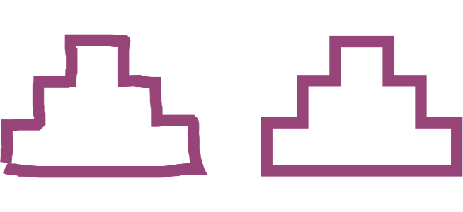

Formen, die Sie mit dem Hilfsmittel Formerkennung erstellen, werden erkannt und geglättet.
