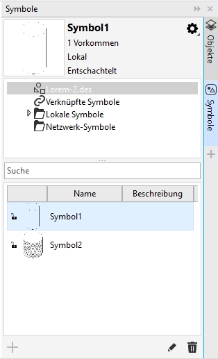

Andockfenster Symbole. Ganz oben im Vorschaubereich wird der Name des ausgewählten Symbols, die Anzahl der Instanzen im Dokument sowie der Symboltyp (verknüpft oder lokal) angezeigt. Die Strukturansicht unter dem Vorschaubereich ermöglicht es Ihnen, alle verknüpften und lokalen Symbole im aktiven Dokument einzusehen und zu den Symbolbibliotheken zu navigieren.
