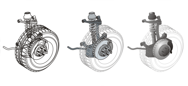

Von links nach rechts: Die Ansichten Umriss, Entwurf und Erweiterte
