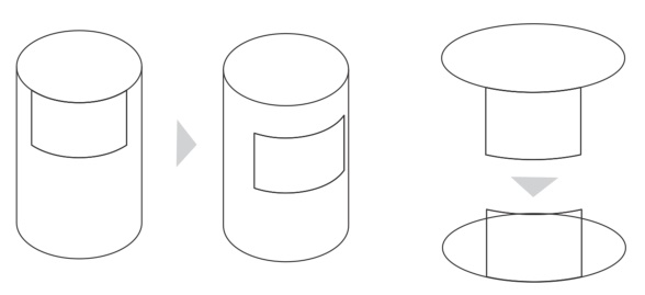

Ein Rechteck wird um einen Zylinder und eine Ellipse gewickelt
Bevor Sie die Umhüllung beenden, können Sie die Position des Objekts auf dem Zylinder oder der Ellipse anpassen, indem Sie dieses im Zeichenfenster ziehen oder entsprechende Werte eingeben. Sie können das Objekt entlang der Zylinderachse verschieben oder vom Ellipsenumriss wegziehen, und Sie können das Objekt um den Zylinder oder die Ellipse drehen.
Sie können die Position des Hüllenobjekts auf dem Zylinder (links) oder der Ellipse (rechts) anpassen

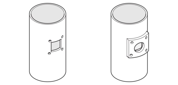

Die Funktion Zylinder/Ellipse umhüllen vereinfacht Aufgaben wie das Anbringen von Etiketten an Objekten. Sie können diese Funktion auch dazu verwenden, hohl wirkende oder extrudierte Objekte zu erstellen. Dazu wird ein Objekt um einen Zylinder oder eine Ellipse gewickelt und ein Duplikat erstellt. Sie können den Duplikatsabstand einstellen, also den Abstand zwischen dem Hüllenobjekt und seinem Duplikat.
Erstellen eines Hohleffekts (links) und eines extrudierten Effekts (rechts)

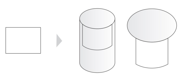

1 Wählen Sie mit dem Hilfsmittel Auswahl das Objekt aus, das Sie um einen Zylinder oder eine Ellipse wickeln möchten.
2 Klicken Sie auf Objekt Zylinder/Ellipse umhüllen.
3 Klicken Sie auf den Zylinder oder die Ellipse, um die Sie das Objekt wickeln möchten.
Um die Position des Hüllenobjekts anzupassen, verschieben Sie es im Zeichenfenster mit der Maus.
4 Klicken Sie in der unverankerten Symbolleiste auf Fertig stellen.

Einen Hohl- oder Extrusionseffekt erstellen
Bevor Sie in der frei verschiebbare Symbolleiste auf Fertigstellen klicken, klicken Sie auf die Schaltfläche Duplizieren . Geben Sie im Feld Duplikatsabstand einen Wert ein, um den Abstand zwischen dem eingewickelten Objekt und seinem Duplikat festlegen. Geben Sie für einen Hohleffekt einen negativen Wert ein. Geben Sie für einen Extrusionseffekt einen positiven Wert ein.

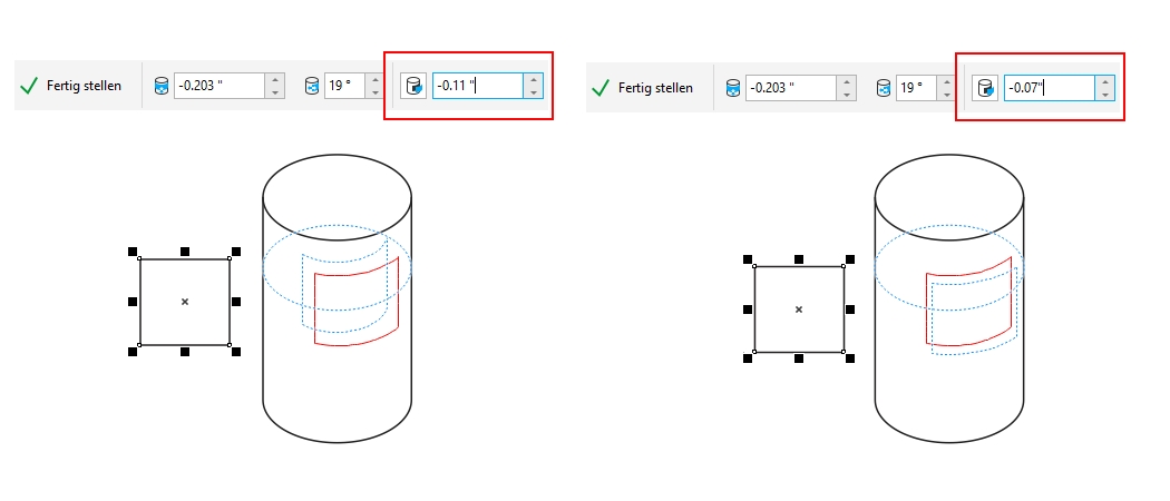

Passen Sie die Position des umwickelten Objekts an, indem Sie entsprechende Werte festlegen.
Bevor Sie auf Fertigstellen klicken, geben Sie Werte in die folgenden Felder ein in der frei schwebenden Symbolleiste ein:
Abstand — um das Objekt entlang der Zylinderachse zu verschieben oder vom Ellipsenumriss zu entfernen
Drehen — um das umwickelte Objekt um den Zylinder oder die Ellipse zu drehen
