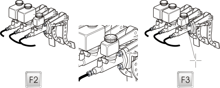

Unabhängig von der Aktion, die Sie gerade ausführen (z. B. Zeichnen eines Objekts), können Sie durch Drücken einer der folgenden Tasten die Zeichnung vergrößern/verkleinern:
F2: Um den Zeiger herum vergrößern.
F3: Um den Zeiger herum verkleinern.
F4 : Auf alle Objekte zoomen.
F5: Zeichenfenster aktualisieren.
F6: Auf ausgewählte Objekte zoomen.
F7: Auf Seite zoomen.
Mit den Tastaturbefehlen F2 und F3 können Sie um den Zeiger herum vergrößern und verkleinern.

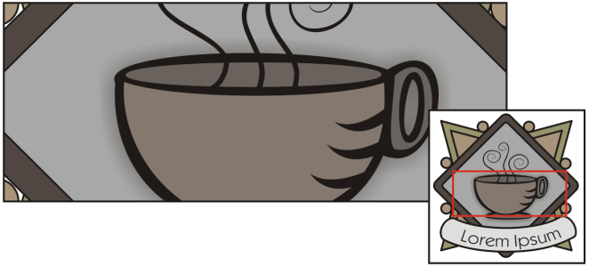

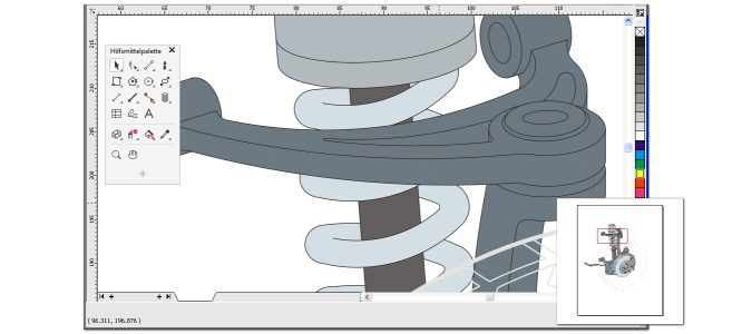

Wenn Sie das Zeichenfenster bei vergrößerter Zeichnung schwenken möchten, klicken Sie unten rechts im Zeichenfenster auf die Schaltfläche Navigator .
Im Navigator können Sie einen beliebigen Teil einer Zeichnung anzeigen, ohne die Zeichnung vergrößern zu müssen.
Mit dem Navigator (unten rechts) können Sie einen beliebigen Teil einer Zeichnung anzeigen, ohne die Zeichnung vergrößern zu müssen.
