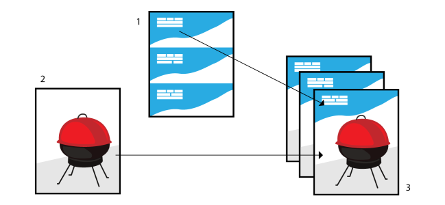

Zusammenführen von Dokumenten für den Seriendruck bedeutet, dass Sie ein Formulardokument in Corel DESIGNER erstellen und mit einer Datenquelle kombinieren. Ein Formulardokument stellt Struktur und Layout für ein Seriendruckdokument bereit. Eine Datenquelle liefert Informationen für eine Zeichnung während der Zusammenführung. Corel DESIGNER unterstützt die folgenden Arten von Datenquellen: Textdateien (TXT-Format), Dateien mit kommaseparierten Werten (Comma Separated Values, CSV-Format), Dateien im RTF-Format (Rich Text Format) und Dateien, die über eine ODBC-Datenquelle geöffnet werden können.
Datenquellen-Dokument (1), Formulardokument (2) und zusammengeführte Dokumente (3)
