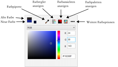

| So legen Sie mithilfe verschiedener Farbwerkzeuge eine Farbe fest |
| • | Öffnen Sie im Bereich Farbe die Farbauswahl für den Desktop oder Fensterrand und führen Sie eine Aktion aus der folgenden Tabelle aus. |
Klicken Sie auf das Hilfsmittel Farbpipette
Klicken Sie auf die Schaltfläche Farbregler anzeigen
Klicken Sie auf die Schaltfläche Farbansichten anzeigen
Klicken Sie auf die Schaltfläche Farbpaletten anzeigen
Klicken Sie auf die Schaltfläche Weitere Farboptionen
