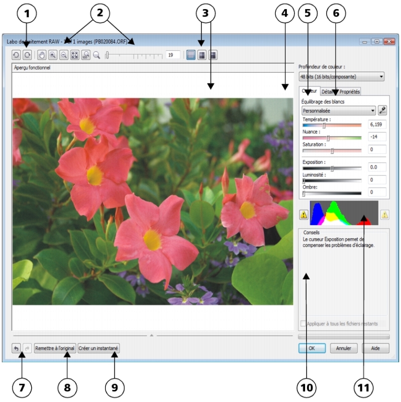

Labo de traitement RAW : les nombres cerclés correspondent aux nombres du tableau suivant qui décrit les principaux composants du laboratoire.
4. Page Couleur
5. Page Détail
6. Page Propriétés
7. Boutons Annuler et Rétablir
8. Bouton Remettre à l’original
9. Créer un instantané
