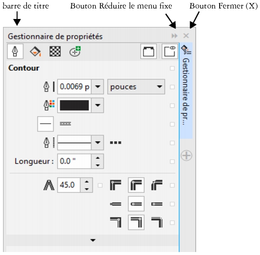

Le menu fixe Gestionnaire de propriétés en est un exemple. Lorsque ce menu fixe est ouvert, vous pouvez cliquer sur un objet dans la fenêtre de dessin pour en visualiser la mise en forme, les cotes et autres propriétés.
Menu fixe Gestionnaire de propriétés

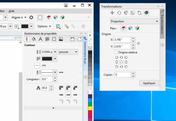

Les menus fixes peuvent être ancrés ou flottants. Un menu fixe est rattaché au bord de la fenêtre, d’une barre d’outils ou d’une palette de l’application. Un menu fixe flottant n’est rattaché à aucun élément de l’espace de travail. Si vous ouvrez plusieurs menus fixes, ils semblent imbriqués, un seul étant entièrement visible à la fois. Vous pouvez afficher rapidement le menu fixe de votre choix en cliquant sur son onglet.
À gauche : menus fixes imbriqués et ancrés. À droite : menu fixe flottant. Pour ancrer un menu fixe flottant, cliquez sur sa barre de titre et faites glisser le pointeur jusque sur le côté de la fenêtre de dessin. Pour fermer un menu fixe, cliquez sur le bouton X dans l’angle supérieur droit. Pour réduire ou agrandir un menu fixe, cliquez sur l’onglet de ce menu.

Pour ouvrir ou fermer les menus fixes, vous pouvez aussi cliquer sur le bouton Personnalisation rapide , à droite du menu fixe, et activer ou désactiver les cases à cocher correspondantes.
Vous pouvez également fermer un menu fixe en cliquant sur le bouton X dans sa barre de titre. Cliquer sur le bouton X dans la barre de titre d’un menu fixe ferme simultanément tous les menus fixes imbriqués. Pour ne fermer qu’un seul menu fixe, cliquez sur le bouton X dans l’onglet de ce menu.
