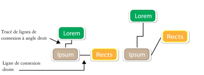

Vous pouvez tracer des lignes de connexion, appelées également « lignes de flux » dans des organigrammes et des schémas de câblage pour lier des formes et présenter les liens entre les différents éléments du dessin. Lorsque vous joignez une ligne de connexion à un objet, elle reste jointe à l’objet même si vous le déplacez. Vous pouvez également laisser une extrémité de ligne de connexion non jointe à aucun objet ou ajouter des pointes de flèche aux lignes de connexion afin d’indiquer l’orientation du flux. Pour plus d’informations sur le tracé de formes d’organigramme, reportez-vous à la section Tracé de formes prédéfinies.
Il existe plusieurs types de lignes de connexion. Outre les lignes droites, vous pouvez tracer des lignes de connexion à angle droit qui créent automatiquement des angles droits lorsque vous les tracez. Vous pouvez choisir l’outil Ligne de connexion à angle droit qui trace un angle droit avec un coin aigu ou l’outil Ligne de connexion à angle droit arrondi qui trace un coin arrondi. Vous pouvez également tracer des lignes de connexion courbes en utilisant l’outil Connecteur B-Spline ou Connecteur en courbe Bézier.
Exemples de lignes de connexion
