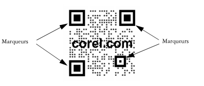

Un code QR avec des formes de pixels personnalisées et du texte ajouté. Les marqueurs restent inchangés.
