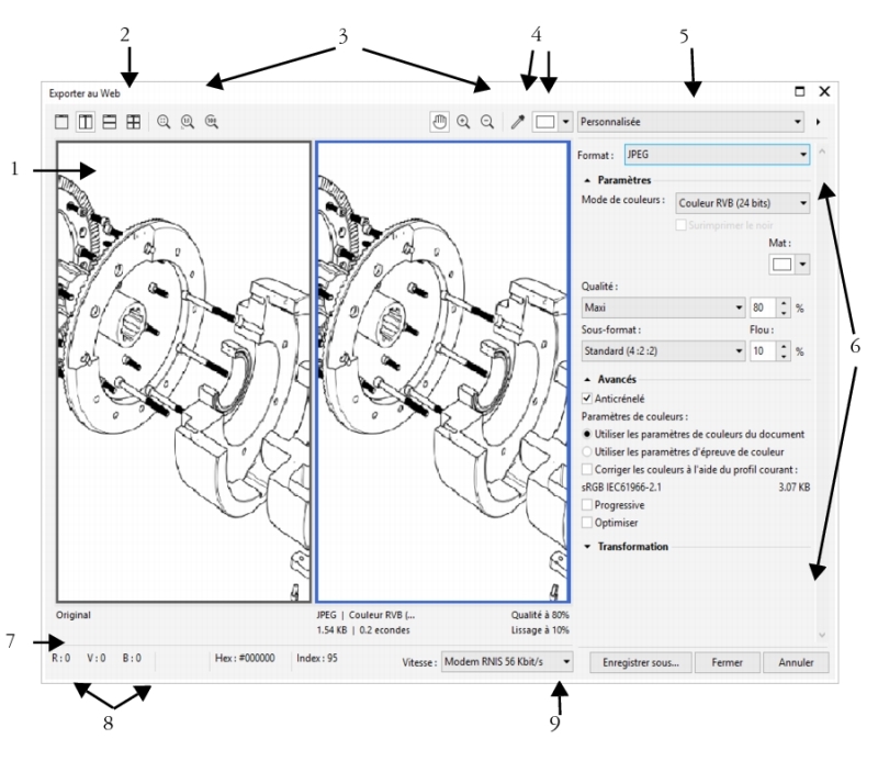

Corel DESIGNER permet d’exporter les formats de fichier suivants qui sont compatibles avec le Web : GIF, PNG et JPEG.
Pour spécifier des options d’exportation, vous pouvez prévisualiser une image dans quatre configurations différentes. Vous pouvez comparer les formats de fichiers, les paramètres prédéfinis, les vitesses de téléchargement, le taux de compression, la taille des fichiers, la qualité d’image et la gamme de couleurs. Pour étudier un aperçu, vous pouvez également utiliser les fonctions de zoom et de panoramique dans les fenêtres d’aperçu.

| Pour ajuster la prévisualisation de l’exportation d’objets |
| 1 . | Cliquez sur Fichier |
| 2 . | Effectuez une ou plusieurs des tâches répertoriées dans le tableau ci-dessous. |

| Pour exporter une image bitmap dans un format compatible avec le Web |
| 2 . | Dans la boîte de dialogue Exporter au Web, choisissez des paramètres présélectionnés dans la zone de liste Présélection située dans le coin supérieur droit de la boîte de dialogue. |
| Modifiez les options d’exportation dans la boîte de dialogue si vous souhaitez modifier les paramètres présélectionnés. |
| 3 . | Cliquez sur Enregistrer sous. |
| 4 . | Choisissez le lecteur et le dossier dans lesquels vous voulez enregistrer le fichier. |
| 5 . | Entrez un nom dans la zone Nom de fichier. |
| 6 . | Cliquez sur Enregistrer. |
Dans la zone Paramètres, sélectionnez un mode de couleurs dans la zone de liste Mode de couleurs.
Dans la zone Avancé, cochez la case Intégrer le profil de couleurs.
Vous pouvez également exporter une image dans un format compatible pour le Web en cliquant sur Fichier
Exportation et en sélectionnant un format de fichier dans la zone de liste Type de fichier.
Vous pouvez choisir une vitesse de connexion Internet dans la zone de liste Vitesse située en bas de la boîte de dialogue.

| Pour personnaliser les options d’exportation d’une image bitmap au format JPEG |
| 1 . | Dans la boîte de dialogue Exporter au Web, sélectionnez JPEG dans la zone de liste Format. |
Dans la zone Paramètres, choisissez une option de qualité dans la zone de liste Qualité ou entrez une valeur de pourcentage.
Dans la zone Paramètres, choisissez une option dans la zone de liste Sous-format.
Dans la zone Paramètres, entrez une valeur dans la zone Flou.
Dans la zone Avancé, cochez la case Progressive.
Dans la zone Avancé, cochez la case Optimiser.
Dans la zone Avancé, cochez la case Utiliser les paramètres de couleurs du document.
Dans la zone Avancé, activez l’option Utiliser les paramètres d’épreuve de couleur.
Dans la zone Paramètres, cochez la case Surimprimer en noir.
Dans la zone Paramètres, ouvrez le sélecteur de couleur Mat, puis cliquez sur une couleur.
