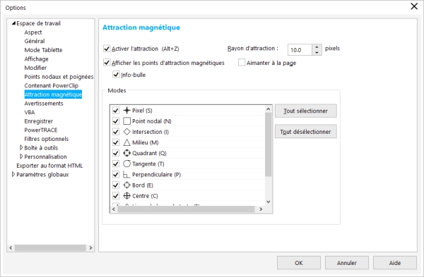

Pour désactiver l’attraction sur les repères magnétiques, cliquez sur Outils Attraction magnétique et désactivez le mode Bord sur la page Attraction magnétique de la boîte de dialogue Options.
Pour définir des options d’attraction Retour Au Début
Cochez la case Aligner sur la page.
Dans la zone Modes, cochez la case correspondante.
Cliquez sur Tout sélectionner.
Cliquez sur Tout désélectionner.
Cochez la case Afficher les points d’attraction magnétiques.
Cochez la case Info-bulle.
Entrez une valeur dans la zone Rayon d’attraction.
