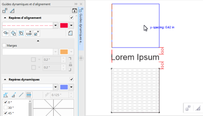

Les repères d’alignement apparaissent lorsqu’un objet est déplacé.
Les repères d’alignement vous aident à aligner les centres et les bords des objets. Si vous souhaitez aligner un objet à une distance définie par rapport au bord d’un autre objet, vous pouvez définir des marges pour les repères d’alignement. Vous pouvez également afficher les repères d’alignement de marges, en plus des autres repères d'alignement, ou désactiver tous les autres repères d'alignement pour n’afficher que ceux des marges.
Les repères d'alignement des marges permettent d’utiliser les marges de décalage ou d’insertion, ou les deux. Deux commandes distinctes pour les repères d'alignement des marges horizontale et verticales vous permettent de modifier les paramètres de l’une sans affecter l’autre.
Vous pouvez décaler (à gauche) et incruster (à droite) des repères d’alignement pour les marges.
Les repères d'alignement sont désactivés par défaut. Vous pouvez facilement activer ou désactiver les repères d'alignement aussi bien que modifier leurs paramètres par défaut, notamment la couleur et le style de ligne. Vous pouvez choisir d’afficher les repères d'alignement soit pour les objets individuels d’un groupe, soit pour le périmètre de sélection de l’ensemble du groupe.
La fonctionnalité Espacement intelligent permet d’organiser et de positionner avec précision un objet en lien avec d’autres objets à l’écran. La fonctionnalité Cotation intelligente permet de mettre à l’échelle et de faire pivoter intuitivement un objet en lien avec d’autres objets à l’écran.
La fonctionnalité Cotation intelligente affiche des indicateurs lorsqu’un objet est pivoté vers le même angle (haut) ou mis à l’échelle à la même dimension que l’objet le plus proche (bas).
La fonctionnalité Espacement intelligent affiche les indicateurs lorsqu’un objet est équidistant de deux autres objets (gauche) ou présente le même espacement que les objets à l’écran les plus proches (droite).
