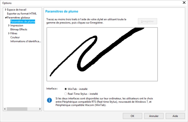

Lorsque vous utilisez un stylet ou une tablette plume sensible à la pression avec Corel DESIGNER, la pression exercée conditionne la largeur des traits. Comme chaque personne dessine ses traits avec une force et une pression qui lui sont propres, vous pouvez adapter l’application à la force de votre main en définissant les Paramètres de plume. Des paramètres de plume correctement configurés se révèleront particulièrement utiles si vous avez un toucher léger. Lorsqu’un un trait léger ne laisse aucune trace, régler les paramètres de plume vous permet d’augmenter la sensibilité de certains outils. De même, les changements brusques de largeur de traits indiquent que vous devez ajuster vos paramètres de plume dans la page Paramètres de plume de la boîte de dialogue Options. Vous pouvez conserver ces paramètres de plume pour les réutiliser ultérieurement.
Vous pouvez adapter les paramètres de plume à la force de votre main.

L’inclinaison de la plume vous permet de modifier l’aplatissement de la pointe. Si vous ne souhaitez pas faire varier l’aplatissement de la pointe, désactivez l’inclinaison de la plume et spécifiez une valeur fixe pour l’angle d’inclinaison afin de déterminer l’aplatissement de la pointe. Le roulement de la plume vous permet d’utiliser la direction dans laquelle le stylet est incliné pour modifier la rotation de la pointe. Vous pouvez désactiver le roulement de la plume et définir une valeur fixe pour l’angle de roulement afin de faire pivoter la pointe.
