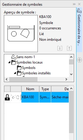

Vous utilisez le menu fixe Gestionnaire de symboles pour utiliser les symboles.
Menu fixe Gestionnaire de symboles
La zone d’aperçu affiche un symbole et les informations correspondantes, notamment :
Juste en dessous de la zone d’aperçu, une vue arborescente vous permet de voir toutes les définitions de symbole lié et local du document actif, y compris les symboles qui n’ont pas d’occurrence. Vous pouvez également naviguer dans les bibliothèques de symboles.
