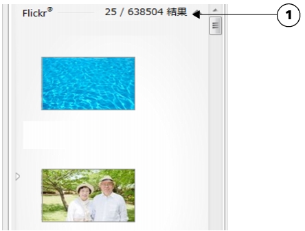

[ライブラリ] ペインでオンライン コンテンツ プロバイダをクリックし、 [検索結果] リスト ボックスから数値を選択します。この値によって、表示ペインに表示される検索結果数の初期値と、 [追加] をクリックするたびに表示される追加検索数の初期値が決まります。
AND — [検索とアドレス] ボックス内のすべての検索条件を含むコンテンツを検索できます。AND の代わりにプラス記号 (+) を使用することもできます。
[表示/非表示] 矢印 (1) をクリックすると、特定の場所の検索結果を表示/非表示にできます。
オンライン コンテンツを検索する場合は、ベクトル ファイルおよびビットマップのみが検索結果に含まれます。
ファイルが保存されているフォルダを参照したり、イメージのソース Web ページにアクセスするには、ファイルを右クリックして [ソースの場所を開く] をクリックします。
