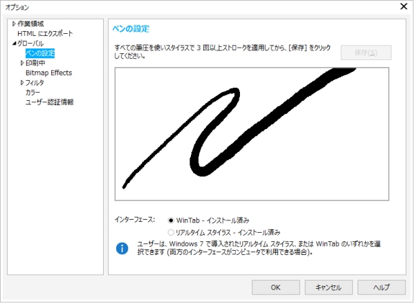

筆圧とペンの設定
Corel DESIGNER で圧力感知スタイラスやペン タブレットを使用するときは、加える筆圧の量によってストロークの幅が制御されます。人によってストロークの強さや筆圧のレベルが異なるため、ペンの設定を指定することによって、ストロークの強さに合わせてアプリケーションを設定することができます。タッチが軽い場合は、適切なペン設定を行うことは特に有用です。ストロークが軽くて跡が残らない場合に、ペンの設定を調整すると、特定のツールの感度を上げることができます。ブラシストロークの幅が急に変わる場合は、[オプション] ダイアログ ボックスの [ペンの設定] ページでペンの設定を調整します。ペンの設定はプリセットとして保存し、後で使うことができます。
ストロークの強さに合わせてペンの設定を調整できます。

ペンの設定を調整するには 上へ戻る
