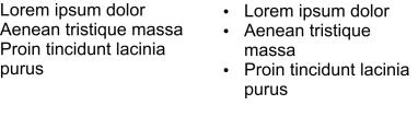

Trois paragraphes (à gauche) ont été convertis en liste à puces (à droite)
