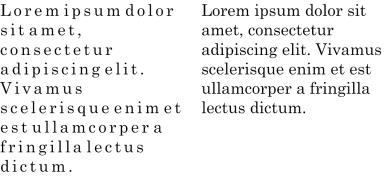

Vous pouvez modifier l’espacement entre les caractères (également appelé « espacement des lettres ») dans un bloc de texte. Par exemple, appliquer une justification complète à un bloc de texte insère un surplus d’espace entre les caractères et crée ainsi un déséquilibre visuel. Pour améliorer la lisibilité, vous pouvez réduire l’espacement des caractères.
Un espacement trop important entre les caractères (à gauche) rend le texte difficile à lire. Diminuer l’espacement des caractères (à droite) améliore la lisibilité.

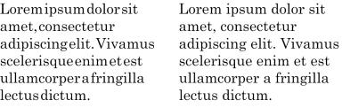

Vous pouvez aussi ajuster l’espacement entre les mots.
Un espacement réduit entre les mots peut rendre difficile la distinction entre les mots individuels dans un paragraphe (à gauche). Un espacement des mots plus important (à droite) facilite la lecture du paragraphe.
