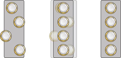

Corel DESIGNER permet d’aligner et de distribuer avec précision les objets d’un dessin. Dans le menu fixe Alignement et distribution, vous pouvez visualiser l’effet des modifications, instantanément, à mesure que vous modifiez les options. Par défaut, les objets sont alignés et distribués en fonction de leurs tracés. Désormais, vous pouvez aussi aligner et distribuer des objets depuis le bord de leurs contours.
Vous pouvez aligner les objets les uns sur les autres ou sur des éléments de la page de dessin, tels que le centre, les bords et la grille. Les objets sont alignés sur d’autres objets par rapport à leur centre ou leurs bords. Vous pouvez aussi aligner des objets par rapport à un point de référence en spécifiant ses coordonnées x et y exactes.
Vous pouvez répartir les objets à intervalles réguliers dans la zone indiquée.
Exemple d’alignement d’objets sur le centre les uns des autres
