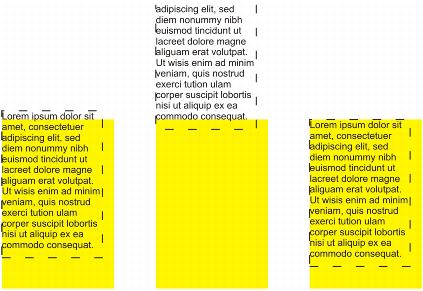

Pour aligner le texte horizontalement, cliquez sur le bouton Alignement horizontal de la barre de propriétés, puis sélectionnez un style d’alignement dans la zone de liste. La barre de propriétés affiche alors une icône correspondant au style d’alignement actif.
Vous pouvez aligner simultanément plusieurs paragraphes dans un même encadré de texte en les sélectionnant avec l’outil Texte
, puis en choisissant un style d’alignement.
Si le menu fixe Gestionnaire de propriétés n'est pas ouvert, cliquez sur Fenêtre Gestionnaire de propriétés. |
| 2 . |
Dans le menu fixe Gestionnaire de propriétés, cliquez sur le bouton Encadré pour afficher les commandes qui s'y rattachent. |
| 3 . |
Dans la zone Encadré du menu fixe Gestionnaire de propriétés, choisissez une option d'alignement dans la zone de liste Alignement vertical. |
Pour aligner le texte verticalement, vous pouvez aussi cliquer sur le bouton Alignement vertical de la barre de propriétés, puis sélectionner un style d’alignement dans la zone de liste. La barre de propriétés affiche alors l’icône d’alignement correspondant au style d’alignement actif.

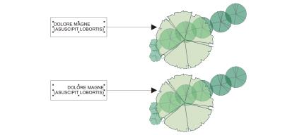

| 2 . |
Cliquez sur Objet Aligner et distribuer Aligner et distribuer. |
| 3 . |
Dans la zone Texte, cliquez sur l’un des boutons suivants : |
Première ligne : utilise le texte sur la ligne de base de la première ligne du texte pour aligner les objets |
Dernière ligne : utilise le texte sur la ligne de base de la dernière ligne du texte pour aligner les objets |
| 4 . |
Dans la zone Aligner les objets à, cliquez sur le bouton Objets actifs . |
| 5 . |
Dans la zone Alignement, cliquez sur l’un des boutons suivants pour utiliser le bord ou le centre d’un objet pour l’alignement. |
Si vous sélectionnez les objets texte les uns après les autres, le dernier objet sélectionné est le point de référence pour l’alignement des autres objets. Si vous sélectionnez les objets à l’aide d’une zone de sélection avant de les aligner, l’objet situé dans l’angle supérieur gauche de la sélection est utilisé.
