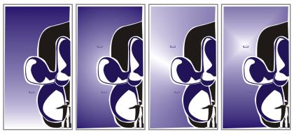

| 4 . | Pour sélectionner un type de surface dégradée, cliquez sur l’un des boutons suivants : |
| • | Surface dégradée linéaire |
| • | Surface dégradée elliptique |
| • | Surface dégradée conique |
| • | Surface dégradée rectangulaire |
