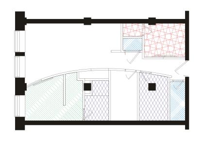

Vous pouvez remplir des objets avec des motifs de hachures afin de distinguer clairement des matières ou des relations d’objets dans un dessin. Par exemple, le dessin d’un plan de sol peut utiliser des hachures pour indiquer différentes matières ou pour indiquer l’endroit où deux revêtements se chevauchent.
Les surfaces hachurées permettent de différencier diverses matières.

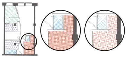

Transformation et mise à l’échelle de surfaces hachurées
Les surfaces hachurées peuvent conserver leurs propriétés indépendamment des modifications apportées à l’objet; elles peuvent également être transformées et mises à l’échelle avec l’objet. Si vous choisissez de transformer la surface hachurée avec l’objet, seules les transformations que vous appliquez à partir de ce point sont appliquées ; les transformations d’objet antérieures ne sont pas appliquées à la surface hachurée.
La surface hachurée d’origine (à gauche) n’est pas mise à l’échelle avec l’objet dans le premier exemple (au centre) et est mise à l’échelle avec l’objet dans le deuxième exemple (à droite).

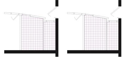

Alignement de surfaces hachurées
Lorsque vous appliquez la même surface hachurée à plusieurs objets, vous pouvez conserver l’alignement de surface des objets indépendants ou aligner les surfaces.
Les surfaces hachurées sont alignées dans le dessin de droite.
