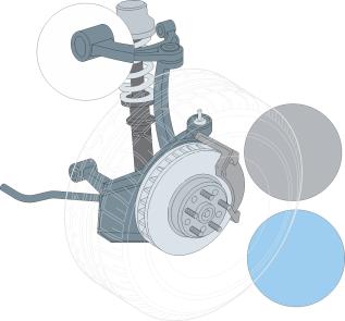

Types d’objectifs appliqués à l’illustration : (de haut en bas) Agrandissement, Carte couleur personnalisée et Carte thermique
