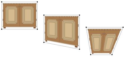

Pour créer un effet de perspective, rétrécissez un ou deux côtés d’un objet. Cet effet donne l’impression que l’objet s’éloigne dans une ou deux directions, créant ainsi une perspective à un point ou une perspective à deux points.
Il est possible d’ajouter des effets de perspective à des objets ou à des objets associés. Vous pouvez également ajouter un effet de perspective à des groupes liés, tels que des projections, des dégradés et des reliefs. Il est en revanche impossible d’en appliquer au texte courant, aux images bitmap ou aux symboles.
Le graphique d’origine (à gauche) avec application d’une perspective à un point (au centre) et à deux points (à droite).
