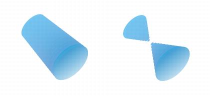

Les éclairages et les ombres dans l’objet à droite ont été créés à l’aide de dégradés.

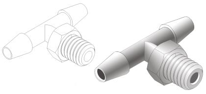

Un dégradé sur ligne droite présente une progression de forme et de taille d’un objet à un autre. Les couleurs de contour et de surface des objets intermédiaires progressent sur un tracé en ligne droite à travers le spectre des couleurs. Les contours des objets intermédiaires présentent une progression en épaisseur et forme.

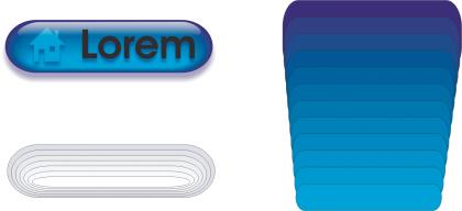

Utilisez des dégradés sur ligne droite pour créer des graphiques dont l’apparence imite le verre. Le bouton réactif (à gauche) contient un dégradé d’objets dégradés qui se chevauchent étroitement.

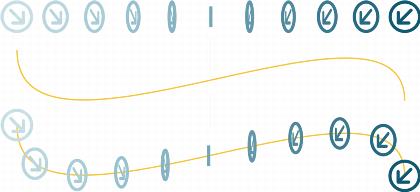

Le dégradé sur ligne droite (en haut) est accolé à un tracé courbe (en bas).
