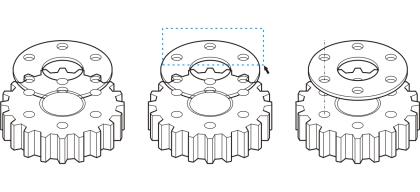

Il est possible de modifier l’ordre d’empilage des objets sur un plan en envoyant des objets vers l’arrière-plan ou le premier plan, ou en les plaçant derrière ou devant d’autres objets. Vous pouvez également placer précisément les objets dans l’ordre d’empilage et inverser l’ordre d’empilage de plusieurs objets.
La modification de l’ordre d’empilage modifie l’aspect de ce graphique, car l’objet vient au premier plan. (Conseil : maintenez la touche Alt enfoncée et faites glisser la souris pour sélectionner tous les objets qui figurent dans la zone ainsi tracée.)
