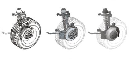

De gauche à droite : Vues Fil de fer simple, Brouillon et Amélioré
