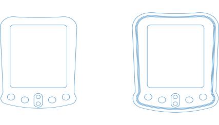

La projection d’un objet permet de créer des lignes concentriques qui progressent vers l’intérieur ou l’extérieur de celui-ci. CorelDESIGNER vous permet également de définir le nombre de lignes de projection, ainsi que la distance qui les sépare.

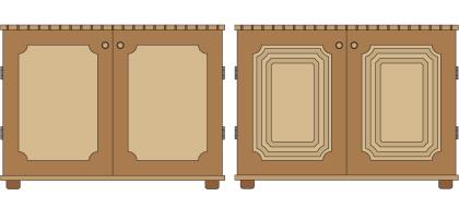

Une projection centrée a été appliquée à l’armoire de droite. Le nombre de lignes de projection peut être modifié, ainsi que la distance entre les lignes.
