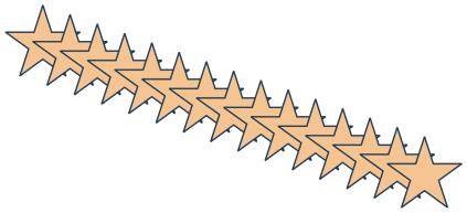

La duplication d’un objet en place une copie directement dans la fenêtre de dessin, sans passer par le Presse-papiers. La duplication est plus rapide que le copier-coller. En outre, lorsque vous dupliquez un objet, vous pouvez définir la distance entre la copie et l’objet d’origine sur les axes x et y. Cette distance est appelée décalage.
Duplication du décalage

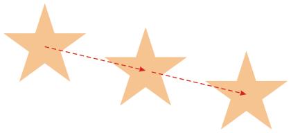

Dans les zones Décalage horizontal et Décalage vertical, sélectionnez Décalage dans la zone de liste Mode, puis entrez des valeurs dans les zones Distance.
Plusieurs copies d’un objet sont décalées selon une distance spécifique.
