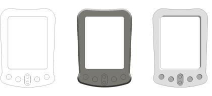

De gauche à droite : Objet sans effet de biseau avec un effet de biseau à bord adoucis et un effet de biseau Estampage
