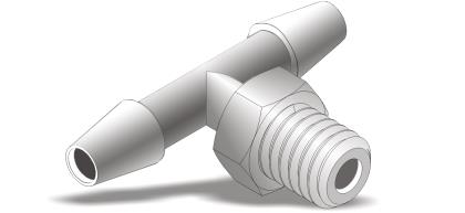

Ombre portée appliquée à un objet

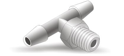

L’effet d’adoucissement atténue les bords d’une ombre portée.
Fonctionnalité Premium : Les ombres portées semblent plus réalistes lorsqu’elles utilisent l’adoucissement du flou gaussien, option par défaut des membres Premium. Pour modifier l’adoucissement des ombres portées, utilisez le bouton Sens de l’adoucissement de la barre de propriétés.
Options d’adoucissement des ombres portées
