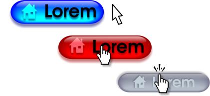

Les boutons réactifs sont des objets interactifs qui changent d’apparence lorsque vous cliquez ou pointez dessus. Vous pouvez créer des boutons réactifs à l’aide d’objets.
Pour créer un bouton réactif, il suffit d’ajouter et de modifier les états suivants :
| • | Normal : état par défaut du bouton lorsque aucune activité de la souris n’y est associée. |
| • | Passage : état du bouton lorsque le pointeur est positionné dessus. |
| • | Cliqué : état du bouton lorsque vous cliquez dessus. |
Boutons réactifs affichant l’état Normal (à gauche), Passage (au milieu) et Cliqué (à droite).
