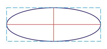

Tracé d’ellipses et de cercles
Pour tracer une ellipse avec précision, vous pouvez indiquer un point d’origine qui est l’un des neuf points du périmètre de sélection qui peut être tracé autour de l’ellipse. Le point d’origine est utilisé comme centre de rotation.
Vous pouvez également indiquer les diamètres d’ellipse qui sont la largeur et la hauteur du périmètre de sélection autour de l’ellipse, ainsi que l’angle de rotation. Si l’angle de rotation est 0, vous pouvez indiquer la position exacte des angles inférieur gauche et supérieur droit du périmètre de sélection autour de l’ellipse.
Pour tracer un cercle, vous pouvez indiquer le point d’origine, le diamètre et l’angle de rotation.
Vous pouvez indiquer la largeur et la hauteur du périmètre de sélection autour d’une ellipse.

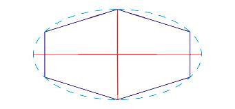

Tracé de polygones
Pour tracer un polygone, vous pouvez indiquer le nombre de côtés, l’angle de rotation ou le centre et les diamètres de l’ellipse englobante qui peut être tracée autour du polygone. Le centre de l’ellipse englobante, également appelé « centre de sélection » est utilisé comme centre de rotation.
Vous pouvez également tracer des polygones réguliers avec précision. Tous les côtés d’un polygone régulier sont de même longueur. Vous pouvez indiquer la longueur des côtés et l’angle de rotation, ou le centre et le diamètre du cercle englobant qui peut être tracé autour du polygone régulier.
Vous pouvez indiquer les diamètres de l’ellipse englobante qui peut être tracée autour du polygone.

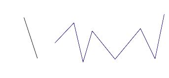

Lignes droites et multipoints
