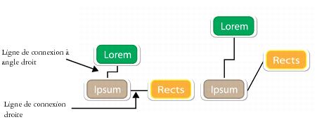

Vous pouvez tracer des lignes de connexion, appelées également « lignes de flux » dans des organigrammes et des schémas de câblage pour lier des formes et présenter les liens entre les différents éléments du dessin. Lorsque vous liez une ligne de connexion à un objet, elle reste jointe à cet objet même si vous le déplacez. Vous pouvez également laisser une extrémité de ligne de connexion non jointe à un objet ou ajouter des pointes de flèche aux lignes de connexion afin d’indiquer l’orientation du flux. Pour plus d’informations sur le tracé de formes d’organigramme, reportez-vous à la section Tracé de formes prédéfinies.
Il existe plusieurs types de lignes de connexion. Outre les lignes droites, vous pouvez tracer des lignes de connexion à angle droit qui créent automatiquement des angles droits lorsque vous les tracez. Vous pouvez choisir l’outil Ligne de connexion à angle droit qui trace un angle droit avec un coin aigu ou l’outil Ligne de connexion à angle droit arrondi qui trace un coin arrondi. Vous pouvez également tracer des lignes de connexion courbes en utilisant l’outil Connecteur B-Spline ou Connecteur en courbe Bézier.
Exemples de lignes de connexion

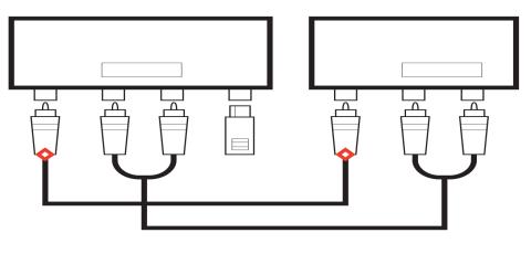

Les lignes de connexion sont jointes aux objets par des points d’ancrage. Par défaut, chaque objet comprend quatre points d’ancrage, situés sur ses côtés supérieur, inférieur, gauche et droit. Chaque point d’ancrage apparaît sous la forme d’un petit losange rouge sur l’objet. Vous pouvez déplacer un point d’ancrage le long du bord d’un objet ou dans une zone à l’intérieur ou à l’extérieur de l’objet. Il est enfin possible d’ajouter un point d’ancrage à un objet.
Les points d’ancrage apparaissent sous la forme de losanges rouges.
