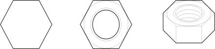

Exemple d’utilisation d’un polygone pour créer une noix
Vous pouvez convertir un polygone en étoile en sélectionnant le polygone avec l'outil Forme, puis en cliquant sur un point nodal sur l’un des côtés et en faisant glisser le curseur vers le centre du polygone.
