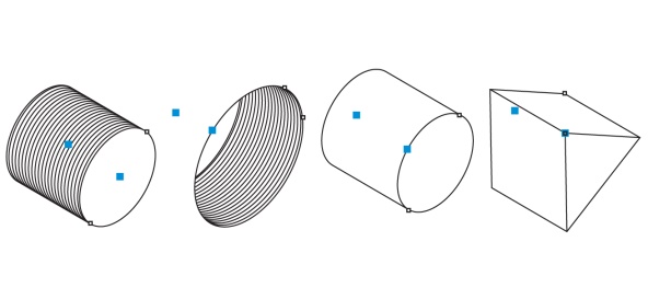

| • | Pour tracer une forme projetée |
| • | Pour modifier une forme projetée |
| • | Pour ajuster une forme projetée à l'aide des poignées de contrôle |
Pour ce qui est des prismes, vous pouvez spécifier le nombre de côtés qu'ont les faces de base.
| 1 . | Cliquez sur le bouton Outils Forme par projection, puis sur l’un des outils suivants : |
| • | Filet |
| • | Cavité |
| • | Cylindre |
| • | Prisme |
| 2 . | Faites glisser le pointeur dans la fenêtre de dessin pour définir le rayon de la forme, puis déplacer le pointeur pour définir la longueur, et cliquez dessus. |

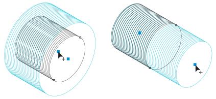

| 1 . | À l'aide d''un outil Forme projetée, cliquez sur la forme. |
| 2 . | Effectuez l'une des opérations suivantes : |
