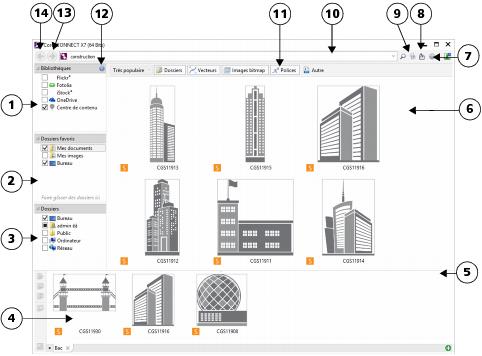

L’image ci-après illustre les composants principaux de l’utilitaire Corel CONNECT :
1. Volet Bibliothèques
2. Volet Dossiers favoris
3. Volet Dossiers
4. Volet Bac
5. Curseur Zoom
7. Bouton Aide et options
8. Bouton Accéder au dossier parent
9. Bouton Actualiser/Annuler
Permet de réactualiser les résultats de votre dernière recherche ou d’initier une nouvelle recherche basée sur les critères que avez spécifiés. Lorsqu’une recherche est en cours, le bouton bascule vers le mode Annuler
10. Zone Recherche et adresse
11. Barre d’outils Filtre
12. Bouton Configurer des bibliothèques de contenu
13. Bouton Suivant
14. Bouton Précédent

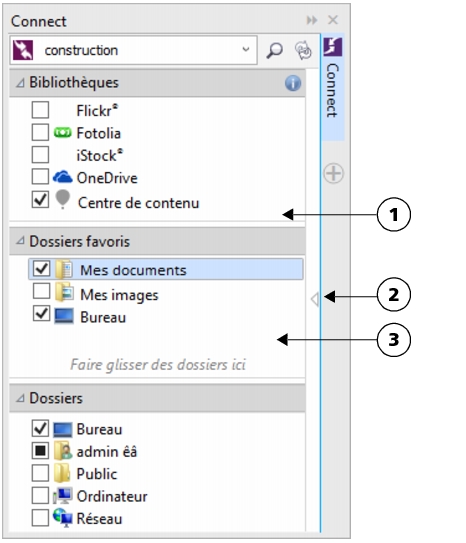

L’utilitaire de recherche comprend deux composants lorsqu’il est en mode menu fixe : Menus fixes Connexion et Bac. Le menu fixe Connexion présente deux modes d’affichage : volet unique et affichage intégral. En mode d’affichage intégral, tous les volets sont affichés. En mode de volet unique, seul le volet d’affichage, le volet Bibliothèques, le volet Dossiers favoris ou le volet Dossiers est affiché. Vous pouvez redimensionner le menu fixe pour afficher tous les volets, ou basculer entre le volet d’affichage et les volets Bibliothèques, Dossiers favoris et Dossiers.
Menu fixe Connexion : volet d’affichage masqué (à gauche) et volet de navigation masqué (à droite). Cliquez sur la flèche de basculement (1) pour afficher ou masquer des volets. Redimensionnez le menu fixe pour afficher les deux volets.
Vous pouvez également personnaliser la taille et l’affichage des volets individuels.
La zone de préhension (1, 2, 3) vous permet de redimensionner un volet.
Le volet Dossiers favoris permet de créer des raccourcis vers des dossiers auxquels vous accédez régulièrement. Vous pouvez ajouter des emplacements ou en supprimer dans le volet Dossiers favoris.

| Pour redimensionner un volet |
| • | Pointez le curseur sur la zone de préhension du volet et, lorsque celui-ci prend l’apparence d’une flèche bidirectionnelle, faites glisser sa bordure. |
| Pour afficher ou masquer un volet |
| • | Cliquez sur la flèche pour basculer entre l’affichage et le masquage du volet. |
| Pour ajouter un emplacement au volet Dossiers favoris |
| • | Faites glisser un dossier du volet Bibliothèques, du volet Dossiers ou du volet d’affichage vers le volet Dossiers favoris. |
Vous pouvez également ajouter des emplacements au volet Dossiers favoris en cliquant avec le bouton droit sur un dossier dans le volet Bibliothèques ou Dossiers, puis en cliquant sur Ajouter aux favoris.
| Pour supprimer un emplacement du volet Dossiers favoris |
| • | Cliquez avec le bouton droit de la souris sur un emplacement du volet Dossiers favoris, puis cliquez sur Supprimer des favoris. |
