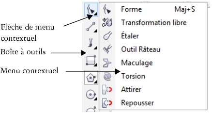

La boîte à outils contient des outils permettant de dessiner et de modifier des images. Certains outils sont affichés par défaut tandis que d’autres sont regroupés dans des menus contextuels. Les menus contextuels contiennent les outils Corel DESIGNER associés. La petite flèche de menu contextuel éventuellement présente dans l’angle inférieur droit d’un bouton de la boîte à outils désigne un menu contextuel. Pour accéder aux outils dans un menu contextuel, cliquez sur la flèche interactive. Après avoir ouvert un menu contextuel, vous pouvez facilement consulter le contenu d’autres menus contextuels en utilisant un des boutons de la boîte à outils comportant une flèche interactive. Les menus contextuels fonctionnent comme des barres d’outils lorsque vous les faites glisser hors de la boîte à outils. Ceci vous permet de visualiser tous les outils associés au cours de votre travail.
Dans l’espace de travail par défaut, cliquer sur la flèche interactive de l’outil Forme ouvre le menu contextuel Édition de formes.

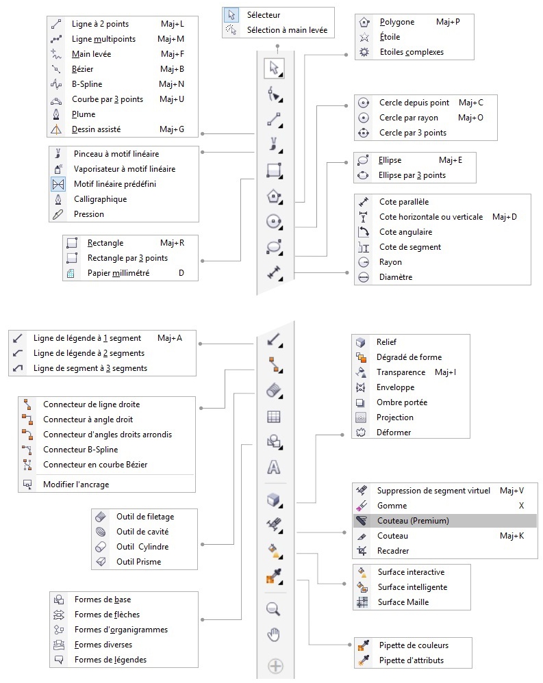

Localisation des outils dans la boîte à outils
L’illustration suivante, qui présente les autres menus contextuels de la boîte à outils Corel DESIGNER par défaut, vous aidera à les localiser.
Outils
Le tableau suivant décrit les outils de la boîte à outils Corel DESIGNER.
