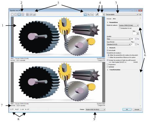

Lors de la spécification des options d’exportation, vous pouvez prévisualiser une image selon quatre configurations différentes. Vous pouvez comparer les formats de fichiers, les paramètres prédéfinis, les vitesses de téléchargement, le taux de compression, la taille des fichiers, la qualité d’image et la gamme de couleurs. Pour étudier un aperçu, vous pouvez également utiliser les fonctions de zoom et de panoramique dans les fenêtres d’aperçu.

| Pour ajuster la prévisualisation de l’exportation d’objets |
| 1 . | Cliquez sur Fichier |
| 2 . | Effectuez une ou plusieurs des tâches répertoriées dans le tableau ci-dessous. |
Cliquez sur le bouton Aperçu intégral
Cliquez sur le bouton Deux aperçus verticaux
Cliquez sur le bouton Deux aperçus horizontaux
Cliquez sur le bouton Quatre aperçus
Cliquez sur le bouton Zoom ajusté à la page
Cliquez sur le bouton Zoom 1:1 pixel
Cliquez sur le bouton Zoom à la taille réelle
À l’aide de l’outil Panoramique
