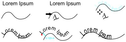

Vous pouvez ajouter du texte artistique le long du tracé d’un objet ouvert (par exemple, une ligne) ou d’un objet fermé (par exemple, un carré). Vous pouvez également accoler un texte existant à un tracé. En revanche, un texte courant se trouvant dans un encadré ne peut être accolé qu’aux tracés ouverts.
Une fois cette opération effectuée, vous pouvez définir la position du texte par rapport au tracé. Par exemple, vous pouvez mettre en miroir le texte horizontalement, verticalement ou les deux. L’espacement des graduations permet de définir une distance précise entre le texte et le tracé.
Corel DESIGNER traite le texte accolé à un tracé en tant qu’objet unique. Cependant, vous pouvez séparer le texte de l’objet lorsque vous ne souhaitez plus qu’il fasse partie du tracé. Lorsque vous séparez du texte d’un tracé courbe ou fermé, le texte garde la forme de l’objet auquel il était accolé. Vous pouvez aussi modifier séparément les propriétés du texte et du tracé.
Le texte reprend son apparence d’origine lorsque vous le redressez.
| Pour ajouter du texte le long d’un tracé |
| 1 . | Sélectionnez un tracé à l’aide de l’outil Sélecteur |
| 2 . | Cliquez sur Texte |
| Le curseur de texte est inséré sur le tracé. Si le tracé est ouvert, il est inséré au début du tracé. Si le tracé est fermé, il est inséré au centre du tracé. |
| 3 . | Saisissez le texte le long du tracé. |
Il est impossible d’ajouter du texte au tracé d’un autre objet texte.
Pour accoler du texte à un tracé, cliquez sur l’outil Texte
et pointez sur le tracé. Lorsque le pointeur devient un pointeur Accoler le texte au tracé
, cliquez à l’endroit où vous souhaitez que le texte débute et commencez la saisie.
| Pour accoler du texte à un tracé |
| 1 . | À l’aide de l’outil Sélecteur |
| Le pointeur se transforme en pointeur Accoler le texte au tracé |
| 3 . | Cliquez sur un tracé. |
| Lorsque le texte est accolé à un tracé fermé, il est centré sur ce tracé. Lorsqu’il est accolé à un tracé ouvert, il démarre au point d’insertion. |
Il est impossible d’accoler le texte au tracé d’un autre objet texte.
