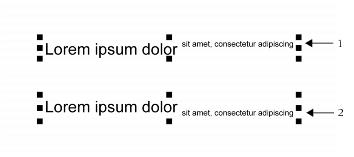

Vous pouvez modifier la position et l’apparence des caractères en les affichant en indice ou en exposant, ce qui s’avère utile lorsqu’un dessin contient des notations scientifiques. Si vous avez sélectionné une police OpenType prenant en charge les indices et exposants, vous pouvez appliquer la fonctionnalité OpenType. Cependant, si vous sélectionnez une police (y compris une police OpenType) qui ne prend pas en charge les indices et les exposants, vous pouvez appliquer une version synthétisée du caractère, produite par Corel DESIGNER en altérant les caractéristiques du caractère de la police par défaut. Pour plus d’informations, reportez-vous à la section Utilisation des fonctionnalités OpenType.
Texte artistique après application des exposants (1) et indices (2).

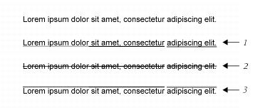

| Pour souligner, surligner ou barrer du texte |
| 1 . | Sélectionnez un caractère ou un bloc de texte à l’aide de l’outil Texte |
| Si le menu fixe Gestionnaire de propriétés n'est pas ouvert, cliquez sur Fenêtre |
| 2 . | Dans le menu fixe Gestionnaire de propriétés , cliquez sur le bouton Caractère pour |
| 3 . | Dans la zone Caractère du menu fixe Gestionnaire de propriétés , cliquez sur le bouton en forme de flèche |
| 4 . | Effectuez une ou plusieurs des tâches répertoriées dans le tableau ci-dessous. |
Cliquez sur le bouton Souligné
Choisissez un style dans la zone de liste Caractère barré.
Choisissez un style dans la zone de liste Ligne au-dessus du caractère.
