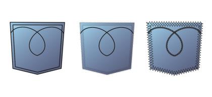

Ces dessins de poche utilisent un style de ligne standard (à gauche), un style de ligne amélioré avec des paramètres de largeur de motif peu élevés (au centre) et un style de ligne amélioré avec des paramètres de largeur de motif plus élevés (à droite). La surface est toujours contenue dans le tracé de l’objet, pas sur son contour.

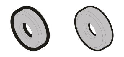

Dans le dessin de gauche, le contour est devant la surface. La largeur du contour étant centrée sur le tracé de l’objet, le contour couvre une partie de la surface de l’objet. Dans le dessin de droite, la largeur du contour est la même, mais le contour a été placé derrière la surface et, par conséquent, s’aligne sur le contour externe de l’objet.

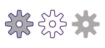

Le dessin d’engrenage de gauche a une surface grise et un contour bleu. En convertissant le contour en objet, vous pouvez séparer le nouvel objet (au centre) de l’ancienne forme avec surface (à droite).
