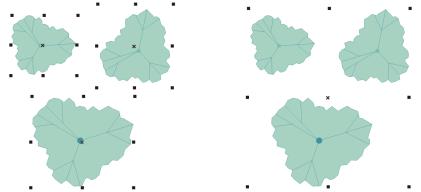

Lorsque vous associez des objets, ils sont ensuite considérés comme une entité unique. Cela vous permet d’appliquer simultanément le même formatage et les autres propriétés à tous les objets du groupe. De plus, l’association permet d’éviter d’apporter des modifications par erreur à l’emplacement d’un objet en relation avec d’autres objets. Il est également possible de créer des groupes imbriqués en associant d’autres groupes existants.
Lorsqu’ils sont groupés, les objets conservent leurs attributs propres.
Vous pouvez ajouter des objets à un groupe, retirer des objets d’un groupe et supprimer des objets appartenant à un groupe. Vous pouvez également modifier individuellement les objets d’un groupe sans les dissocier. Pour modifier simultanément plusieurs objets d’un groupe, vous devez d’abord les dissocier. Si un groupe comprend des groupes imbriqués, vous pouvez dissocier tous les objets des groupes imbriqués simultanément.
La barre d’état indique qu’un groupe d’objets est sélectionné.
Vous pouvez sélectionner des objets situés sur des plans différents pour les associer. Toutefois, une fois associés, ils demeurent sur un même plan, basé sur le dernier objet sélectionné.
