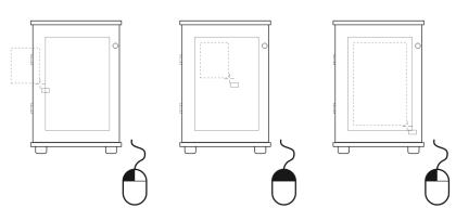

Pour déplacer un objet en cours de tracé Retour Au Début
Déplacement d’un objet en cours de tracé
