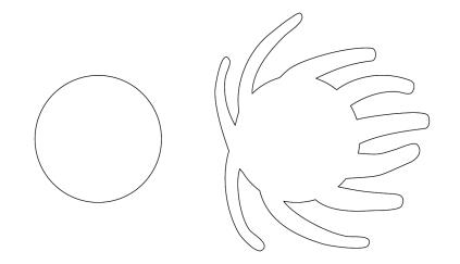

Application d’un effet d’étalement et maculage des objets
L’application d’un effet d’étalement et le maculage permettent de former un objet en tirant les extensions ou en créant des retraits le long de son contour. Avec l’effet d’étalement, les extensions et les retraits ressemblent à des faisceaux lumineux dont la largeur varie peu lorsque vous effectuez un glissement avec l’outil Étaler. Avec le maculage, les extensions et les retraits prennent une forme plus fluide dont la largeur diminue lorsque vous faites glisser l’outil Maculage.
Application d’un effet d’étalement à des objets
L’application d’un effet d’étalement permet de déformer un objet en faisant glisser son contour. Lorsque vous appliquez un effet d’étalement à un objet, vous pouvez contrôler l’étendue et la forme de la distorsion, en utilisant la tablette ou la souris.
L'effet d’étalement répond à la fois à l’angle de rotation (ou orientation) et à l’angle d’inclinaison du stylet (également appelé plume sensible à la pression). La rotation du stylet permet de modifier l’angle de l’effet d’étalement. L’inclinaison du stylet permet d’aplatir la pointe du pinceau et de modifier la forme de l’effet d’étalement. Si vous utilisez une souris, vous pouvez simuler l’orientation et l’inclinaison du stylet en spécifiant des valeurs. L’augmentation de l’angle d’orientation de 0 à 359 ° modifie l’angle du coup de pinceau. La diminution de l’angle d’inclinaison de 90 ° à 15 ° modifie la forme de l’effet d’étalement en aplatissant la pointe du pinceau.
Un effet d’étalement réagit à la pression du stylet sur une tablette : l’effet s’élargit lorsque la pression augmente et s’affine lorsque la pression diminue. Si vous préférez utiliser une souris, entrez des valeurs réelles pour simuler la pression d’un stylet sur une tablette. Les valeurs négatives définies jusqu’à -10 créent une distorsion rétrécissante, la valeur 0 maintient une largeur de coup de pinceau régulière, et les valeurs positives définies jusqu’à 10 créent une distorsion croissante.
Que vous utilisiez une tablette ou une souris, il est nécessaire de spécifier la taille de la pointe. Cette taille détermine la largeur de l’effet d’étalement appliqué à un objet.
Vous pouvez appliquer un effet d’étalement à l’intérieur ou à l’extérieur d’un objet.
Maculage d’objets
Pour contrôler l’effet de maculage, vous pouvez définir la taille de la pointe du pinceau et le niveau d’effet à appliquer. En outre, vous pouvez utiliser la pression de votre stylet numérique. Pour le maculage d’objets, vous pouvez utiliser des courbes lisses ou des courbes avec des angles aigus.
Maculage d’un objet.
