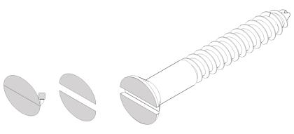

L’outilCouteau permet de scindre une image bitmap ou un objet vectoriel en deux et de le remettre en forme en redessinant son tracé. Vous pouvez séparer un objet fermé le long d’une ligne droite ou irrégulière. Corel DESIGNER vous permet de choisir de scinder un objet en deux ou de le conserver en tant qu’objet unique, mais composé de deux sections ou plus. Vous pouvez également préciser si vous souhaitez fermer les tracés automatiquement ou les garder.
L’outil Couteau crée deux objets distincts en coupant l’ellipse en deux. Les deux objets sont séparés et utilisés pour former la partie supérieure de la vis.
