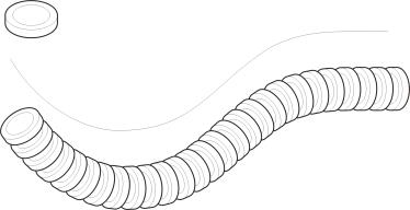

Corel DESIGNER permet de vaporiser une série d’objets le long d’une ligne. Il est possible de vaporiser des graphiques, du texte, ou des images bitmap ou des symboles importés.
Vous pouvez également créer une liste de vaporisation avec des objets créés par vos soins.
L’outil Vaporisateur à motif linéaire vous permet de répéter des objets le long d’une ligne.
| Pour vaporiser une ligne |
